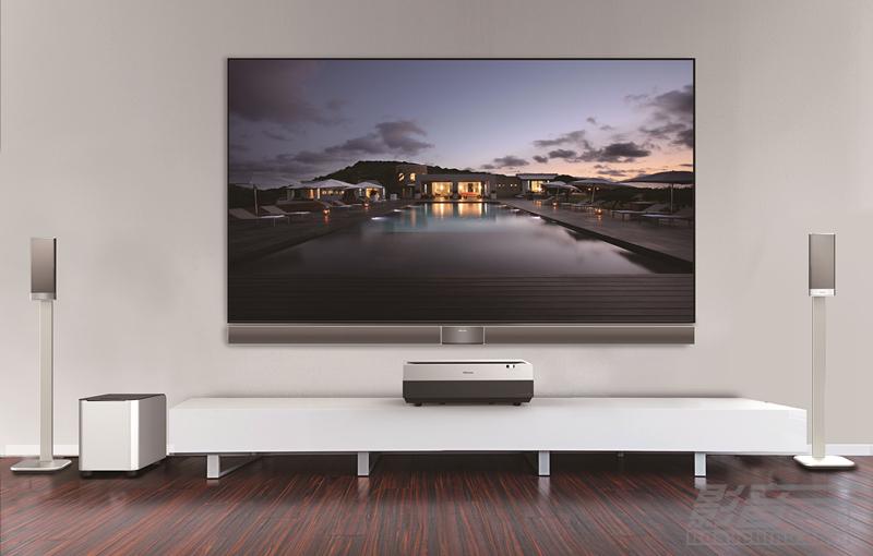

这几年激光电视的崛起,让我们看到客厅中一种崭新的百寸大画面显示 解决方案的诞生。而令人惊喜的是,在这么短的时间内,经过激光光源与显示芯片技术上的推陈出新,如今激光电视在画质上的表现已经更上一层楼,尤其在色彩与细节方面已达到了相当高的水准,其中来自海信的4K激光电视LT100K7900UA就是目前国内外激光电视领域的代表作。它的一个标志性特点在于核心显示芯片部分采用T.I德州仪器的UHD 4K级别的DLP芯片,使得画面的显示分辨率达到了3840×2160的高水准,同时还兼容HDR高动态范围技术,可以说直接推动激光电视过渡至4K超高清的阶段。这确实是一个非常大的惊喜,毕竟到目前为止,家庭影院投影机领域还没有一款真正采用UHD 4K DLP解决方案的机型推出。而LT100K7900UA在光源部分还采用了成熟而稳定的激光荧光光源,拥有超出BT.709高清标准的色域表现,尤其在红、绿、蓝三色的刻画方面相当鲜艳、生动。此外,这款4K激光电视还搭配了一套5.1声道的环绕音箱系统,相比普通的4K平板电视家庭影院投影机,无需增加额外的影院系统即可获得不错的声音效果。
备受瞩目的DLP 4K家用解决方案,首次应用在激光电视之中
众所周知,以机械微镜结构为技术基础的DLP技术在主流级别的家用投影机市场中占据了重要的部分,它们所使用的显示核心为成熟的单片式DLP芯片搭配色轮的解决方案,拥有不俗的高光动态以及锐度等方面的表现,同时越来越低的价格也令家用投影机慢慢地迈向普及阶段。不过较为可惜的一点,就是尽管年初的时候T.I德州仪器已经宣布推出了UHD 4K规格的DLP芯片,但这类家用投影机目前仍然停留在1080p全高清的级别,仍未能真正进入到4K领域。当不少影音爱好者都在等待UHD 4K规格的单片式DLP家庭影院投影机出现的时候,想不到海信已经率先将这种先进的显示技术应用到激光电视产品之中,让LT100K7900UA成为家用领域首台基于单片式DLP技术的4K激光电视。
在技术上,LT100K7900UA的画面原生分辨率达到了3840×2160,相比其他主流的1080p全高清机型有了质的飞跃,在播放4K超高清影视节目时,更能展现出其优势所在。更为重要的是,由于激光电视都采用超短焦投影的方式,在这么近的投射距离之下,无可避免地都需要采用几何或梯形校正来纠正投射画面的边缘畸形问题。但这会造成画面像素的降低,从而减少画面实际的显示分辨率,让画面无法实现点对点显示,容易造成边缘部分的细节虚化。而通过提高画面的整体分辨率,则能将这个问题所带来的影响降至最低。在实际观看的过程中,我们发现LT100K7900UA即使在使用了几何校正的情况下,画面边缘细节虚化的问题也较少,绝大部分的画面区域都能够维持相当锐利的成像。需要强调,LT100K7900UA采用的是单片式4K成像解决方案,相比其他三片式的4K方案,画面的细腻度更高,并不存在不同显示芯片之间聚焦对齐方面的问题,基本上没有色散的情况出现。
值得一提的是,LT100K7900UA还支持HDR高动态范围技术,播放主流的4K HDR影像节目并没有压力。除了在显示核心方面采用了DLP 4K技术之外,LT100K7900UA的另一个重要优势在于光源部分,采用了全新一代的激光荧光光源,在色彩还原方面的表现更为突出。

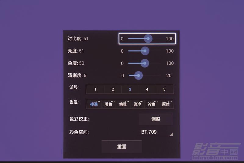

项目众多的画面调整功能,除了常见的对比度、亮度之外,还带有五种伽玛模式供选择

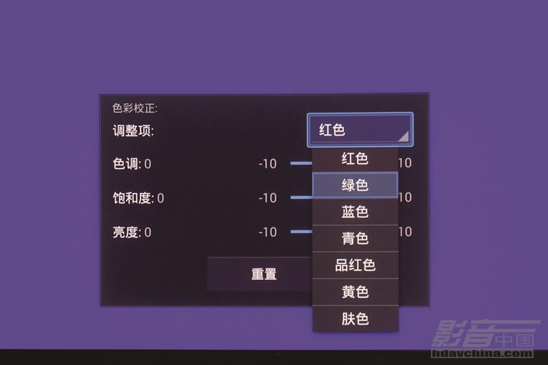

在色彩校正菜单中,可以找到完整的色彩管理系统,可以对色域进行微调

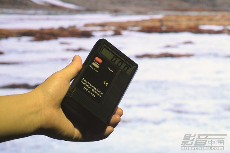

透过专业电磁辐射检 测器测试屏幕,读数为零,并没有发现任何电磁辐射问题

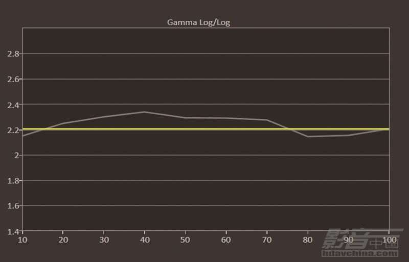

整体灰阶白平衡与伽玛曲线方面的表现都是较为稳定

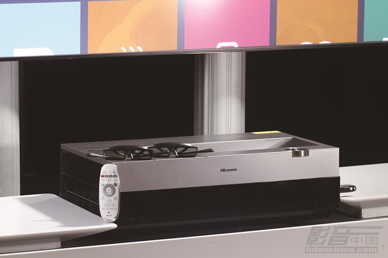

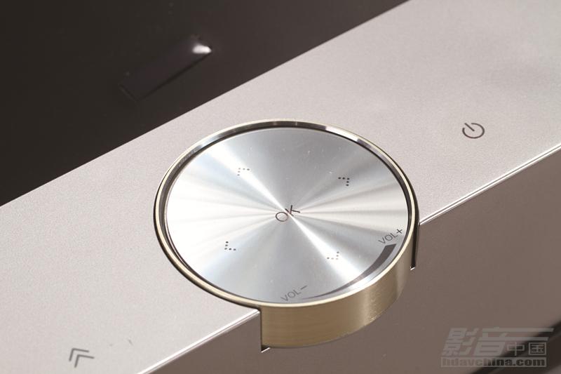

在外形上,LT100K7900UA的设计创意来自于中国传统文化中的方与圆的结合,严谨稳重之余,又不失活力的想象力,能够很好地融入到国内各种不同的家居装潢环境之中,而内置式的镜头设计,可以提供更好的保护作用。需要留意的是,尽管这款激光电视采用了4K级别的DLP解决方案,但是在机身尺寸方面却没有明显地增大,能够兼容绝大多数客厅中的电视柜。
作为一款以激光光源为核心的显示设备,LT100K7900UA在色彩方面的表现与激光光源密切相关。通过这段测试时间的细心观察,我们发现这款激光电视相比海信之前的产品在色彩整体平衡感与自然度方面都要更为出色,同时在表现红、绿、蓝三种颜色时,纯度更高,相当鲜艳夺目,可谓让人眼前一亮。这次LT100K7900UA在激光光源方面采用全新升级的激光荧光光源,整体色域的覆盖范围达到了BT.709高清标准116%的面积。而令人惊喜的是,在对机内不同的画面预设模式进行测试的过程中,我们还发现不同模式下都能有一个较为准确的白平衡,白点位置接近于BT.709高清标准的D65色温。由此可以看出海信的这款激光电视在出厂前经过了相当用心的色彩调校。该产品不仅在显示上独占鳌头,也具备互联网电视功能,它应用VIDAA智能操控系统,拥有15000+部电影、150000+集电视剧, 73000+集动漫,加上综艺、动漫、记录片等资源,累计视频时长超过100万+小时。

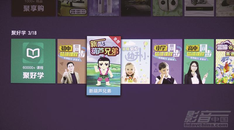

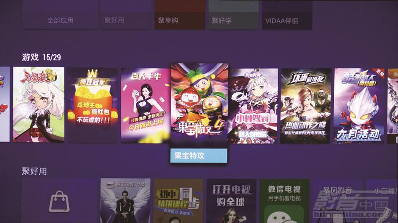

由于LT100K7900UA在软件系统方面采用的是安卓4.4与VIDAA3.5系统,搭配高速的双核Cortex A17处理核心,在运行各种应用程序与播放大部分影音资源的时候都能轻松实现,而且整体的反应十分迅速,在使用上更加接近于主流的平板电视,优胜于传统的家庭影院投影机。另外,在画面调整功能与设置方面,LT100K7900UA与中高端家庭影院投影机一样都内置了完善的画面调校系统,包括亮度、对比度、伽玛选择、色温调整甚至色彩管理系统,赋予用户较大的使用空间,这在一般的平板电视上是很难看到的。由此可以看到LT100K7900UA是一款充分结合了平板电视与家庭影院投影机双方优势的产品。而在画面刻画力方面,对于100英寸的画面而言,显示分辨率跃升至4K对于整体画面的层次感与细节方面的提升是十分明显的,而鲜艳又不失真实感的色彩还原让人意犹未尽。当然我们也希望未来海信能够进一步提升色域的表现能力,如果能够达到BT.2020超高清标准的色域就更能展现出4K超高清影像颠覆传统的色彩优势。
