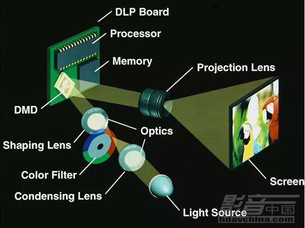

DLP技术目前主流投影技术之一。以1024×768分辨率为例,在一块DMD上共有1024×768个小反射镜,每个镜子代表一个像素,每一个小反射镜都具有独立控制光线的开关能力。小反射镜反射光线的角度受视频信号控制,视频信号受数字光处理器DLP调制,把视频信号调制成等幅的脉宽调制信号,用脉冲宽度大小来控制小反射镜开、关光路的时间,在屏幕上产生不同亮度的灰度等级图像。DMD投影机根据反射镜片的多少可以分为单片式,双片式和三片式。以单片式为例,DLP能够产生色彩是由于放在光源路径上的色轮(由红、绿、蓝群组成),光源发出的光通过会聚透镜到彩色滤色片产生RGB三基色,包含成千上万微镜的DMD 芯片,将光源发出的光通过快速转动的红、绿、蓝过滤器投射到一个镶有微镜面阵列的微芯片DMD的表面,这些微镜面以每秒5000次的速度转动,反射入射光,经由整形透镜后通过镜头投射出画面。
说到DLP就一定要了解一下DMD芯片。DMD是德州仪器的数字光处理技术(DLP)的核心器件,这个只有火柴盒大小的芯片上竟密密麻麻地排列了80万至100万面小镜子,而且每个小镜子都可以独立向正负方向翻转10度,并可以每秒钟翻转65000次。光源通过这些小镜子反射到屏幕上直接形成图像。所以DLP投影技术抛弃了传统意义上的光学会聚,可以随意改变焦点,调整起来十分方便,而且其光学路径相当简单,体积更小。

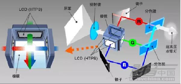

LCD采用三片式液晶投影机的成像原理,以某液晶投影机的光路为例:首先光线通过滤光片,滤掉红外线和紫外线这样的不可见光,红外线和紫外线对LCD片有一定的损害作用。透过两片多镜头镜片将光线均匀化,并将UHP灯产生的圆锥形光校正为和投影图像近似的矩形光线。在两片镜子之间的棱镜用来将光线预先极性化,较之没有该棱镜的不对称光箱,它可以减少光线的损失。光线下一步被分光镜分为红、绿、蓝三原色并被分别反射到相应的液晶片上。在到达液晶片之前光线还需要透过一个凸透镜和偏振片,凸透镜的作用是将光线集中,偏振片则进一步将光线极性化,使得光线振动方向一致,可以被液晶片控制。最后光线经过液晶片,通过电路板驱动,液晶片上的各像素点有序开闭,产生了图像,并通过每原色光的调校产生了丰富的色彩。最后三路光线最终汇聚在一起由镜头投射出去。

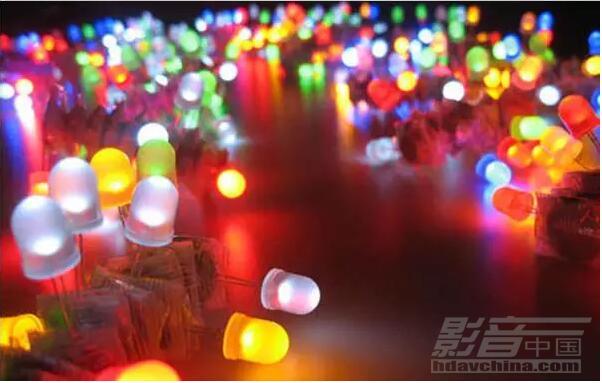

LED其实是英文Light Emitting Diode的缩写形式,它的意思是发光二极管,是一种能够将电能转化为可见光的固态的半导体器件,它可以直接把电转化为光。LED改变了白炽灯钨丝发光与节能灯三基色粉发光的原理,而采用电场发光。省电、节能、环保,可以说是LED光源给投影带来的主要优点,除此之外,诸如画面色域更广,投影机的数字化程度进一步提高等新特性也可以根据LED光源性质进行进一步的开发。

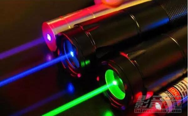

激光具有更广的色域,另外激光投影机可长时间保持画质不衰减,传统投影机会在使用一段时间后随着光源的急剧衰减而使图像变暗变黄(如亮度衰减、色饱和度对比度降低等),在电影院这些高要求使用场合,即使灯泡仍还在发光,也不得不因此而更换灯泡,造成使用成本居高不下。激光电影放映机所使用的是激光器作为显示光源,其寿命可达10000小时以上,其衰退过程也是缓慢的,使得其输出的画质长期保持亮丽如新。
激光光源属于新一代冷光源,不存在发热量过大而使其温度过高的因素,只需通过增加激光器数量,就可以很轻松的将激光投影机单机的光通量达到10000-50000流明以上,且其光源的使用寿命仍然可以达到10000-20000小时以上,可大大降低后期维护成本,不再有炸灯的风险。
